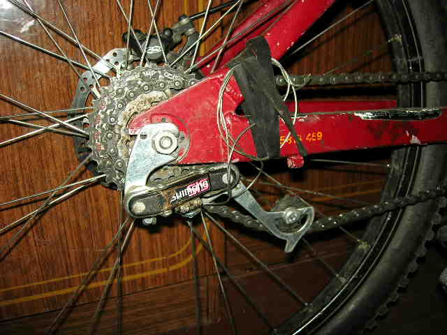

AuthoRДата: Суббота, 02.06.2007, 11:28 | Сообщение # 3 | Статус: Offline
я вот нашел ржавый переключатель со старого байка и приделал его на ось ) cool
усовершенствовал его методом избиения молотком и отвинчивания лишних частей натянул там тросиком от переднего тормаза...
у#бищность 100 процентная, зато цепь держит хорошо biggrin

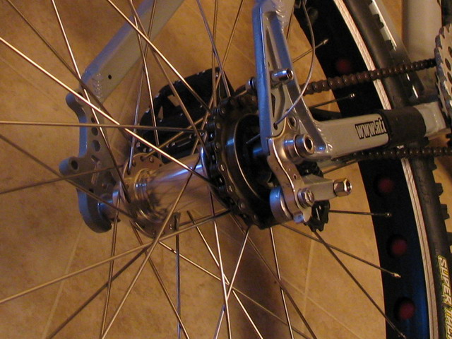

mrdkДата: Среда, 06.06.2007, 11:52 | Сообщение # 4 | Статус: Offline
вот, из в брака сделан! работает!!! smile

OXOTHuKДата: Пятница, 08.06.2007, 14:12 | Сообщение # 6 | Статус: Offline
мы с Di2blo в прошлома году делали чтото подобное, что и на фото у mrdk. А в начале этого сезона я успешно оторвал петух и теперь езжу без натяжителя...
mrdkДата: Пятница, 08.06.2007, 15:51 | Сообщение # 7 | Статус: Offline
с горизонтальными то дропаутами чебы и не поездить без натяжителя! biggrin
OXOTHuKДата: Пятница, 08.06.2007, 19:22 | Сообщение # 8 | Статус: Offline
mrdk, дело в том, что цепь рвется.. а еще было, что колесо в бок съехало как то при усиленном давлении на педали... smile Хотя если постараться и как следует натянуть цепь и затянуть гайки то все ок...

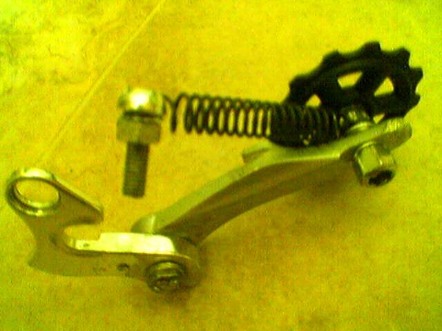

mrdkДата: Среда, 13.06.2007, 09:45 | Сообщение # 14 | Статус: Offline
thumb прикольна, а из чего он?
VitДата: Четверг, 14.06.2007, 02:03 | Сообщение # 15 | Статус: Offline
Quote (mrdk)
рычаг вибрака(сточеный)+пружина от переклюка+колесико от него же+болты, гайки, шайбы. И ВСЕ! cool
