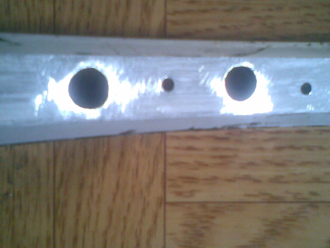

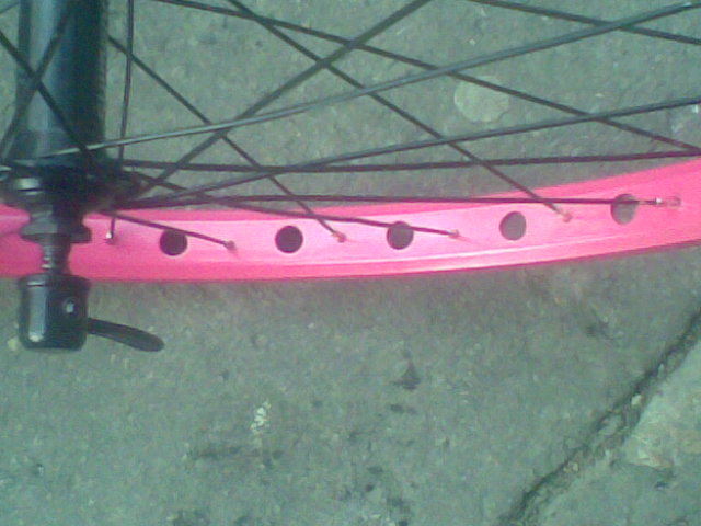

| пропефариров я оюод дм 24 без спиц.сверлил 4-8-13 сверлами.затем зашкурил и покрасил.краску брал на подбор.вроде норм получилось мне понравилось.)вот фото до и после

| еще

| Matt, ну а ты что хотел?краска на подбор порошковая 2 слоя,2слоя грунта,1слой глянеца,того краска в 200 обошлась ну я про остальное хз.мне за 400 покрасили и ручки тож грунтанули и покрс.ну если че люди обращайтесь покрасим как надо РУЧАЕМСЯ
